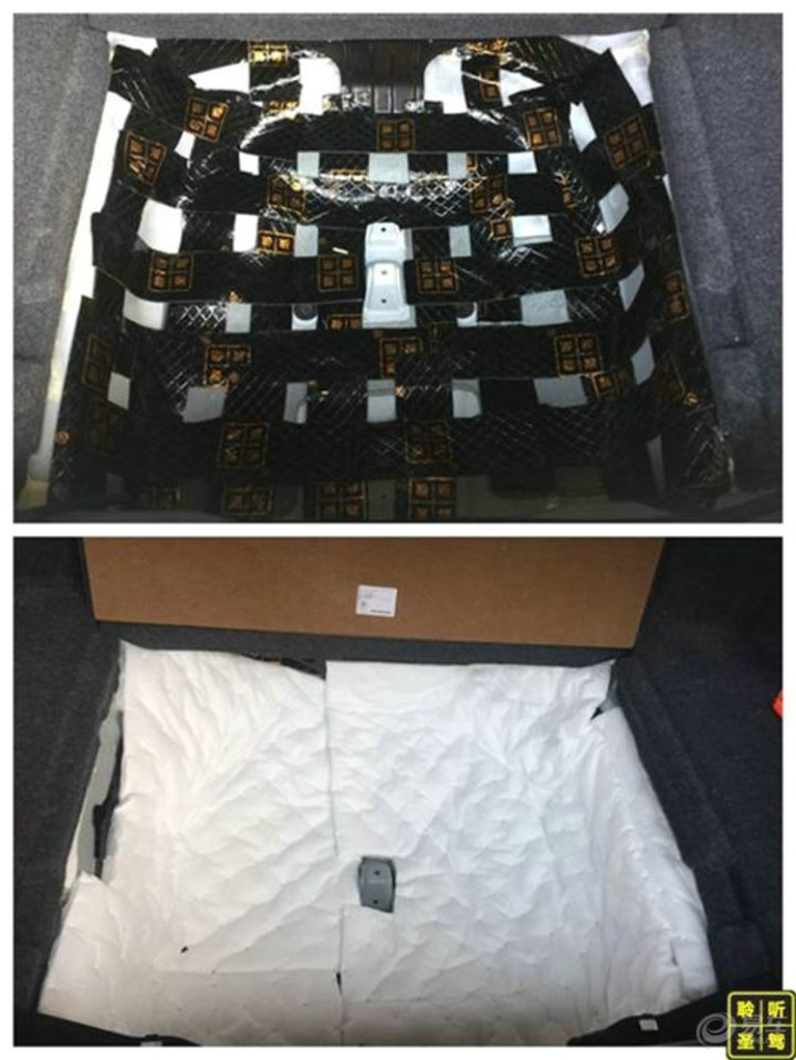

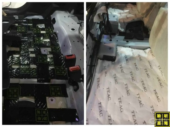

底盘部位是全车zui大的钣金面积,许多噪音都会通过底盘传递到车厢内的,施工时要把座椅全部拆下来,把底盘的灰尘全部清理一遍,再进行贴减震胶步骤,把减震裁剪好成条形状,然后贴到底盘钣金,用滚轮把减震胶压紧,再往上面覆盖一层消音隔热棉上去,底盘的施工完成了。
对付后备箱的钣金和对付底盘钣金一样,把减震胶贴到后备箱,再上铺上隔音棉,能降低胎噪和路噪的同时还能降低尾排的排气声导入尾箱的共鸣噪音,为车主后期想升级音响设备打好了基础。
