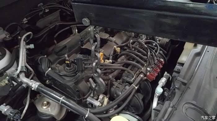

我X80怠速特别抖!方向盘中控台尤其是车门和玻璃还有B柱特别厉害,像开公交车一样感觉。发动机舱还有吱吱吱响声涨紧轮那一块发出声音。跑到4s给换了涨紧轮,异响解决!可是烦人抖动还是头疼。
      在三桥4s给我换过机脚垫,经过检查后换了机爪垫(原来机爪垫有点老化了发硬)换完机爪垫心凉了,跟没换一样!会会是其他哪问题?
    x80抖动快烦死我了!天天研究,想着一汽没有能力解决,那就咱小老百姓自己解决!经过长时间种方法研究最终解决了!就是换进口马自达6机脚垫!
      换了进口机脚垫以后,一切回归平静!想施了魔法一样,80变温顺安静按摩椅消失了,门板中控台抖了,一切一切好安静啊!太舒服了!问题终于解决了!再也用成天为了这点缺陷影响人心情了!

开始吊起发动机
需要了解详细问题加奔腾X80群 14636147!!!!
拆!!!!!
两个对比!
进口是液压!一汽原厂是空心里边没有灵魂!
